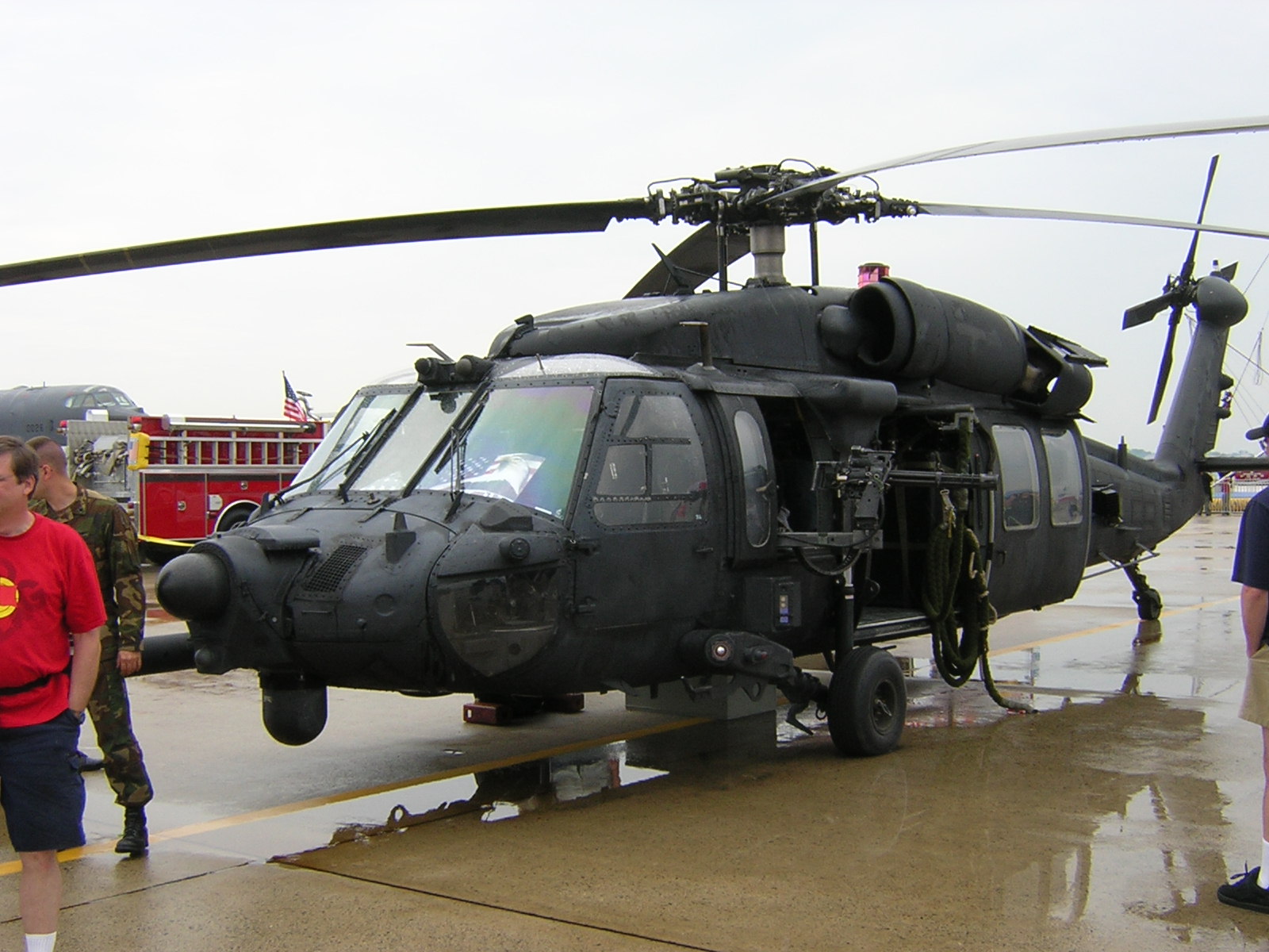

Строить буду вот такой:
2nv8ad5.jpg [ 332.22 КБ | Просмотров: 66119 ]
Машина 160ого SOAR

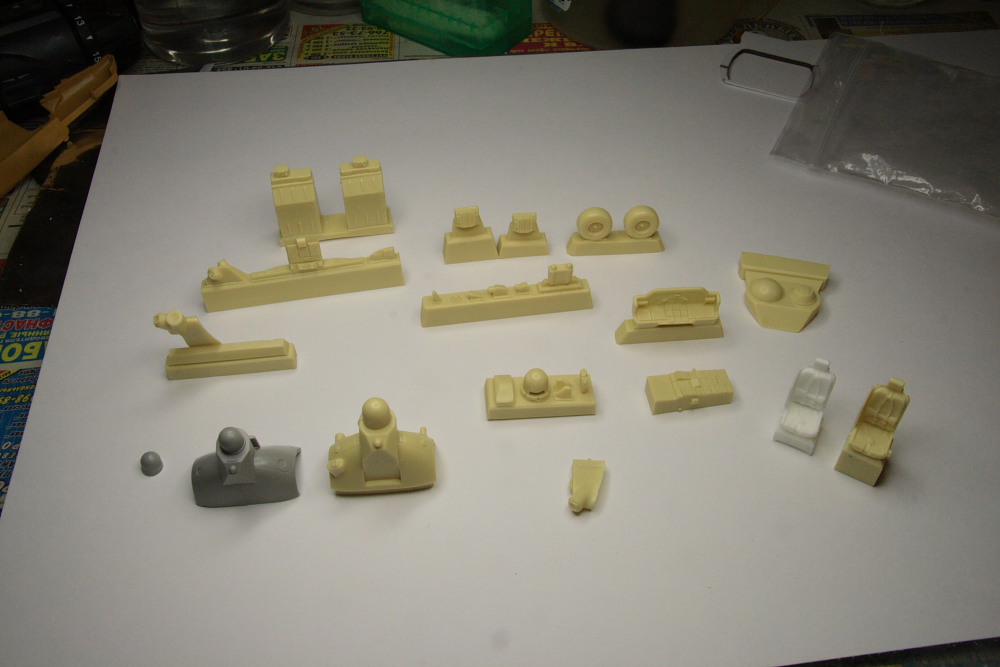

Общий вид на смолу. Качество клевое. Кое где попадаются пузырьки, но не особо критично.
Хорошо видна разница между штатным носом с радаром и смоляным.
Белое кресло - отлитый мной дубликат (недоложили собаки). Бронеплиты на них судя по всему придется срезать.

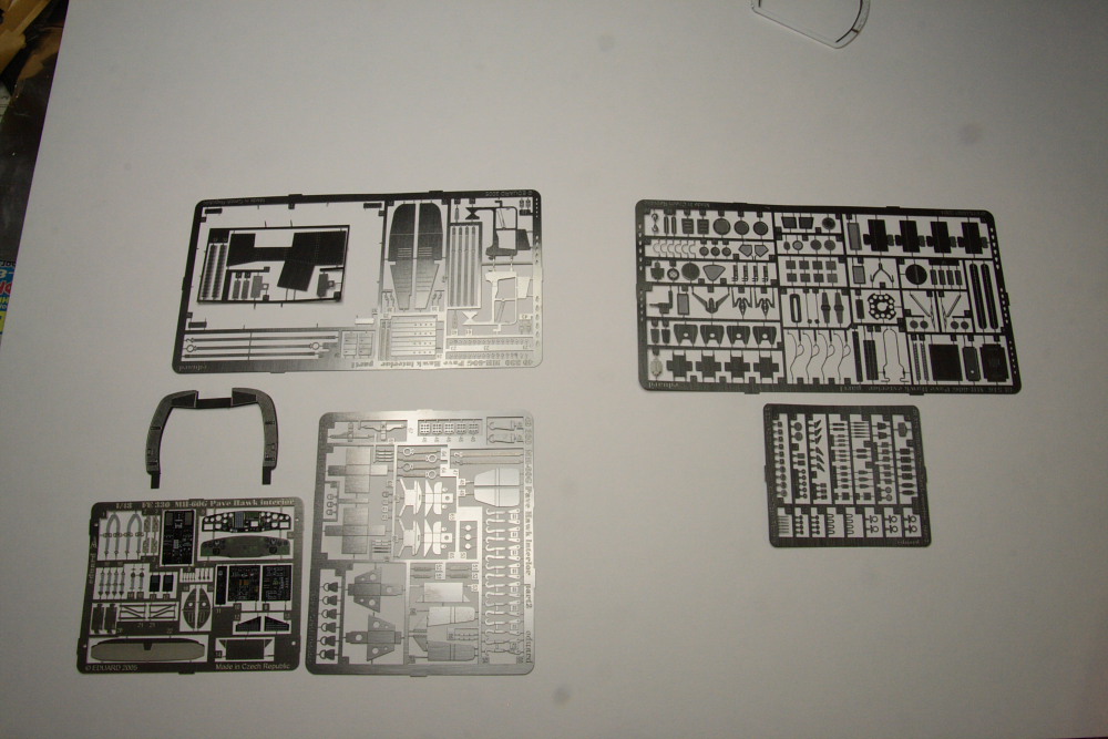

Эдиковские наборы травла. Слева интерьер, справа - экстерьер. Травло на Пейв Хок так что в работу пойдет не все, но большинство.
Комментарий к файлу: Травло
mh60k_1.JPG [ 152.33 КБ | Просмотров: 66108 ]

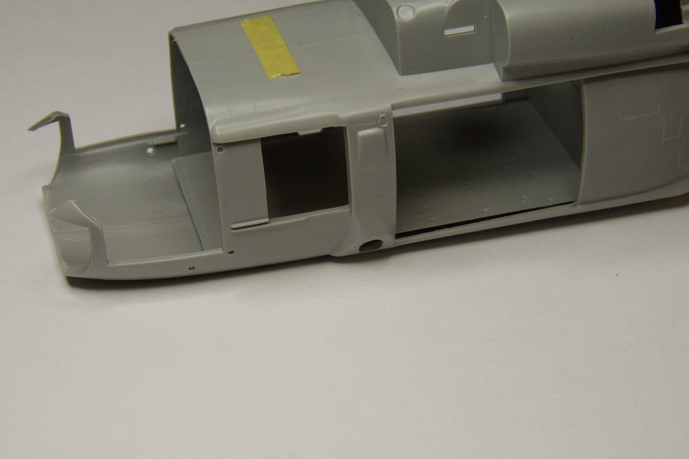

Работа по фюзеляжу:
1) вырезана дверь по правому борту. Думаю буду делать его вообще без дверей - летают так довольно часто.
2) срезан нос для установки смолы
видны основные проблемы со штатным полом - огроменные щели по 1.5-2мм с каждого борта. Это основной аргумент за изготовление десанта практически снуля. С потолком обстановка не лучше - придется конкретно поскретчбилдить да и потравить.

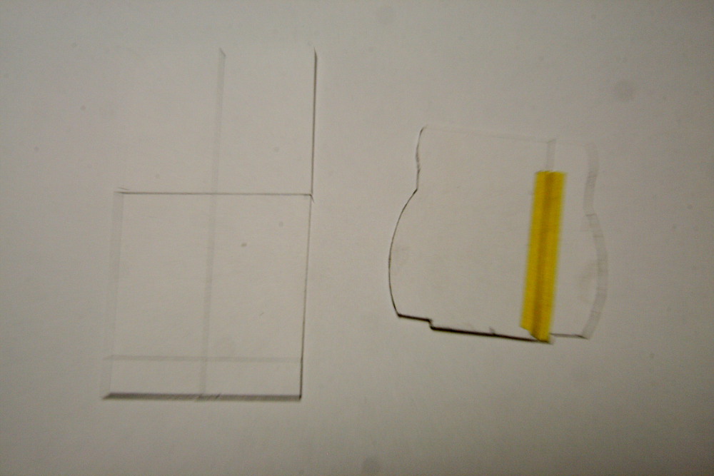

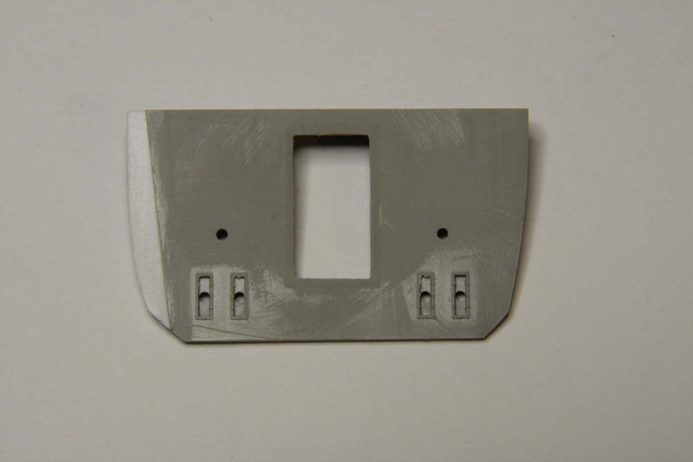

Заготовка для задней переборки. Профильный шаблон рулит!
Правда после изучения инструкции дверные проемы будут уменьшены по ширине на 3 мм., соответственно переборку тоже придется делать заново. Зато потренировался.
Комментарий к файлу: Задняя переборка, beta-версия
mh60k_3.JPG [ 80.95 КБ | Просмотров: 66108 ]

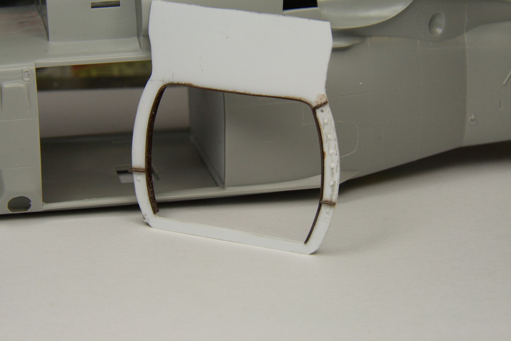

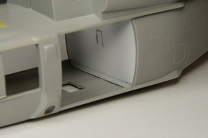

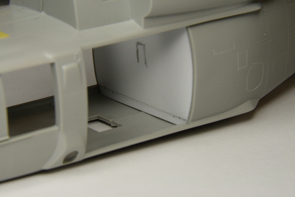

Первая версия задней переборки в которой я промазал с радиусами вследствии чего получились щели. Решил не выбрасывать а попробовать сделать тавр.
Комментарий к файлу: Задняя переборка, alpha-версия
mh60k_4.JPG [ 85.62 КБ | Просмотров: 66108 ]
Выкройки под пол и переборку из чертежной бумаги. Лучше так, чем переводить пластик.
Комментарий к файлу: Выкройки

переборки классно получились))) а как при использовании шаблона решал проблему "ступенек"?
MH-60K Night Hawk 1/48
 Заголовок сообщения: Re: MH-60K Night Hawk 1/48
СообщениеДобавлено: 28 апр 2010 11:01
Обводишь карандашиком, а потом им же аккуратненько по внешнему краю обводишь плавную кривую.
