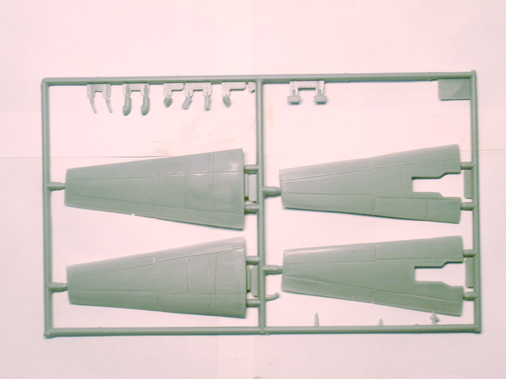

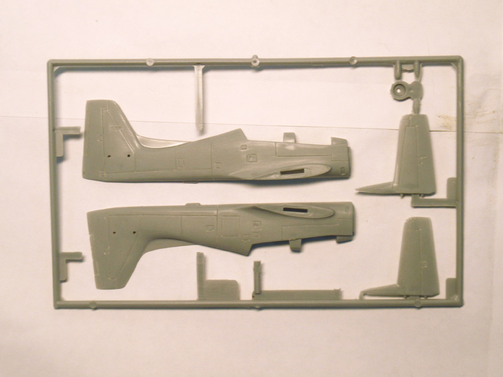

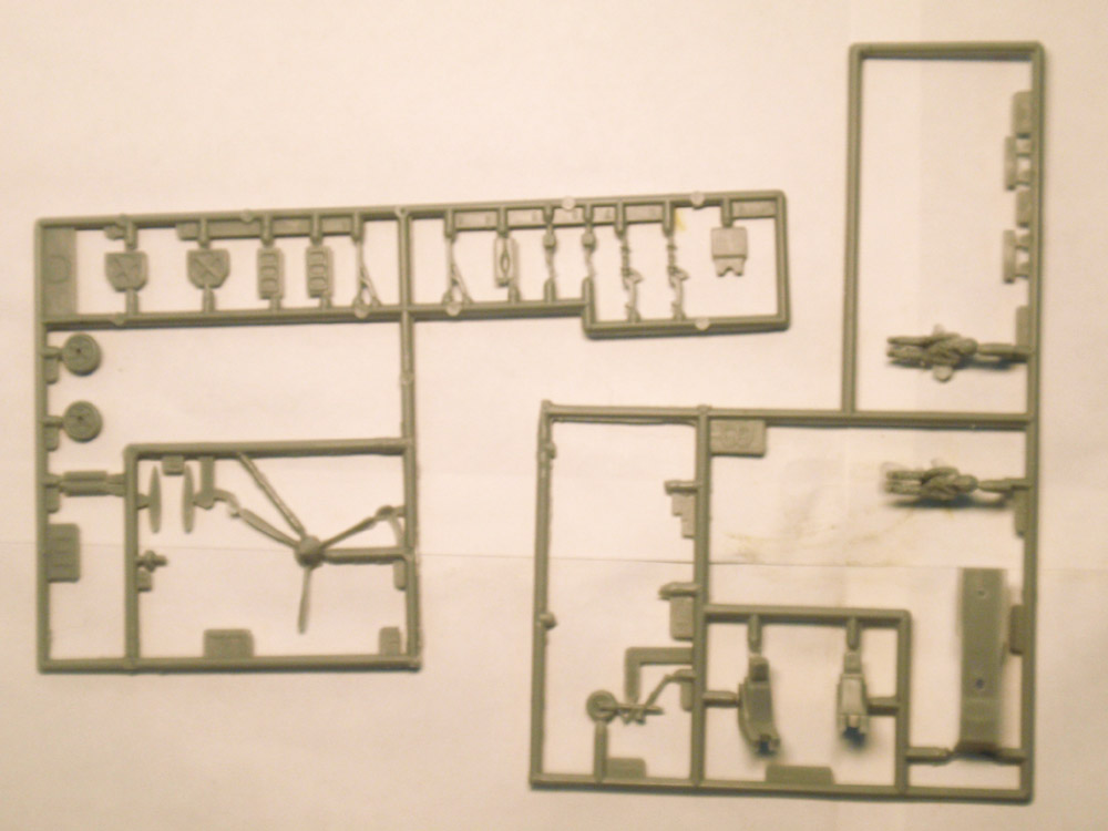

Коробка из мягкого картона с невыразительным бокс-артом.Предлагается собрать один из двух вариантов:Бразильские ВВС и какая-то пилотажная группа.Внутри декали от TRAVERS и пять рамок с деталями.

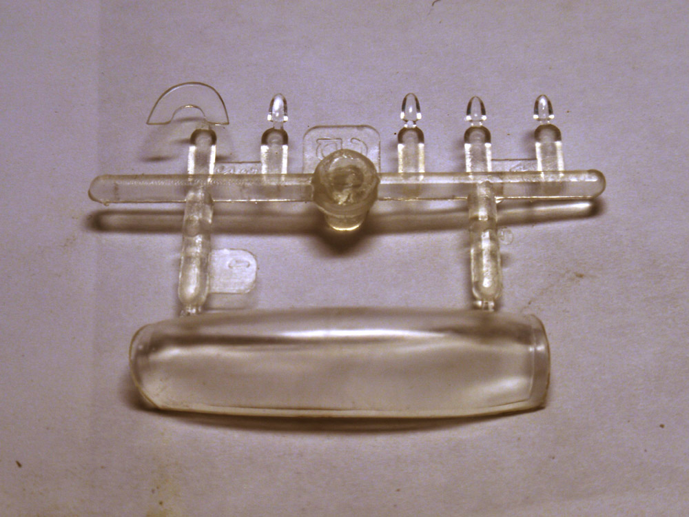

Пятая рамка с мутным фонарем и БАНО.

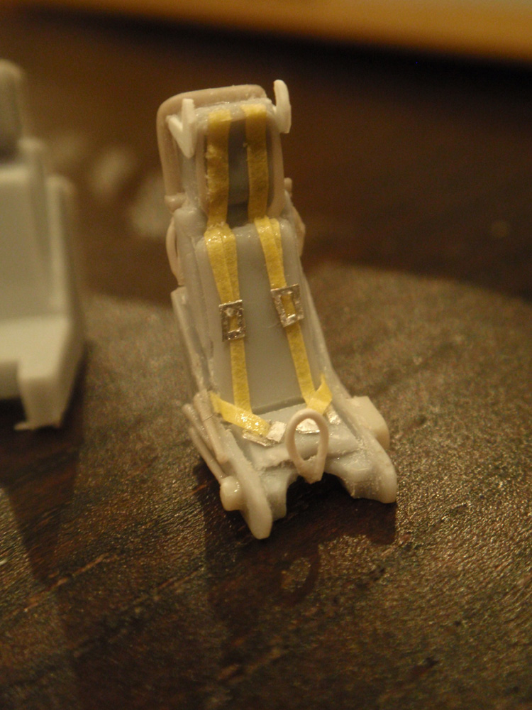

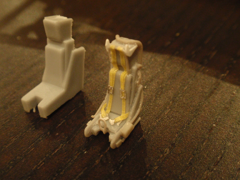

СообщениеДобавлено: 31 май 2011 20:51

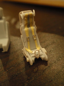

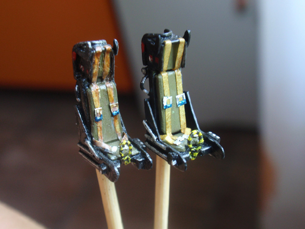

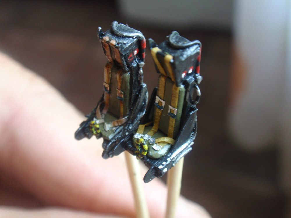

Спасибо,Вадим и Марат.Фотки хорошие ,но интересует именно кокпит.Фонарь большой и через него много видно будет.На выходных из заготовки из набора выточил кресло похожее на правду.Фотки прилагаю.В понедельник на работе выточил второе ,но по злому року его сдуло с приборки из автомобиля по дороге домой.Теперь буду мутить его с нуля.

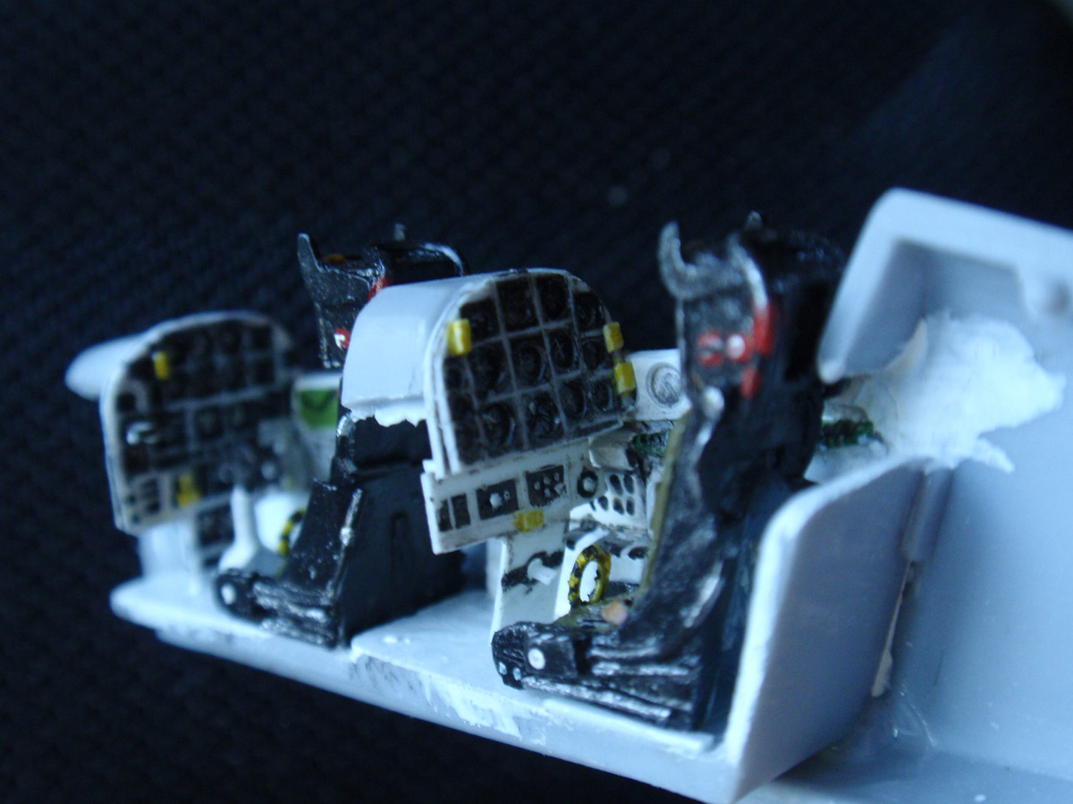

СообщениеДобавлено: 14 июн 2011 23:27
Прошу простить за долгий перерыв.За две недели почти ничего не сделал,но теперь надеюсь дела пойдут.На данном этапе завершил кресла.

 Заголовок сообщения: Re: EMB.312 Tucano 1:72 Premiere
СообщениеДобавлено: 14 июн 2011 23:42
Замечательные кресла!
СообщениеДобавлено: 15 июн 2011 06:37
с учетом того, что кресла самодел - отличные))))

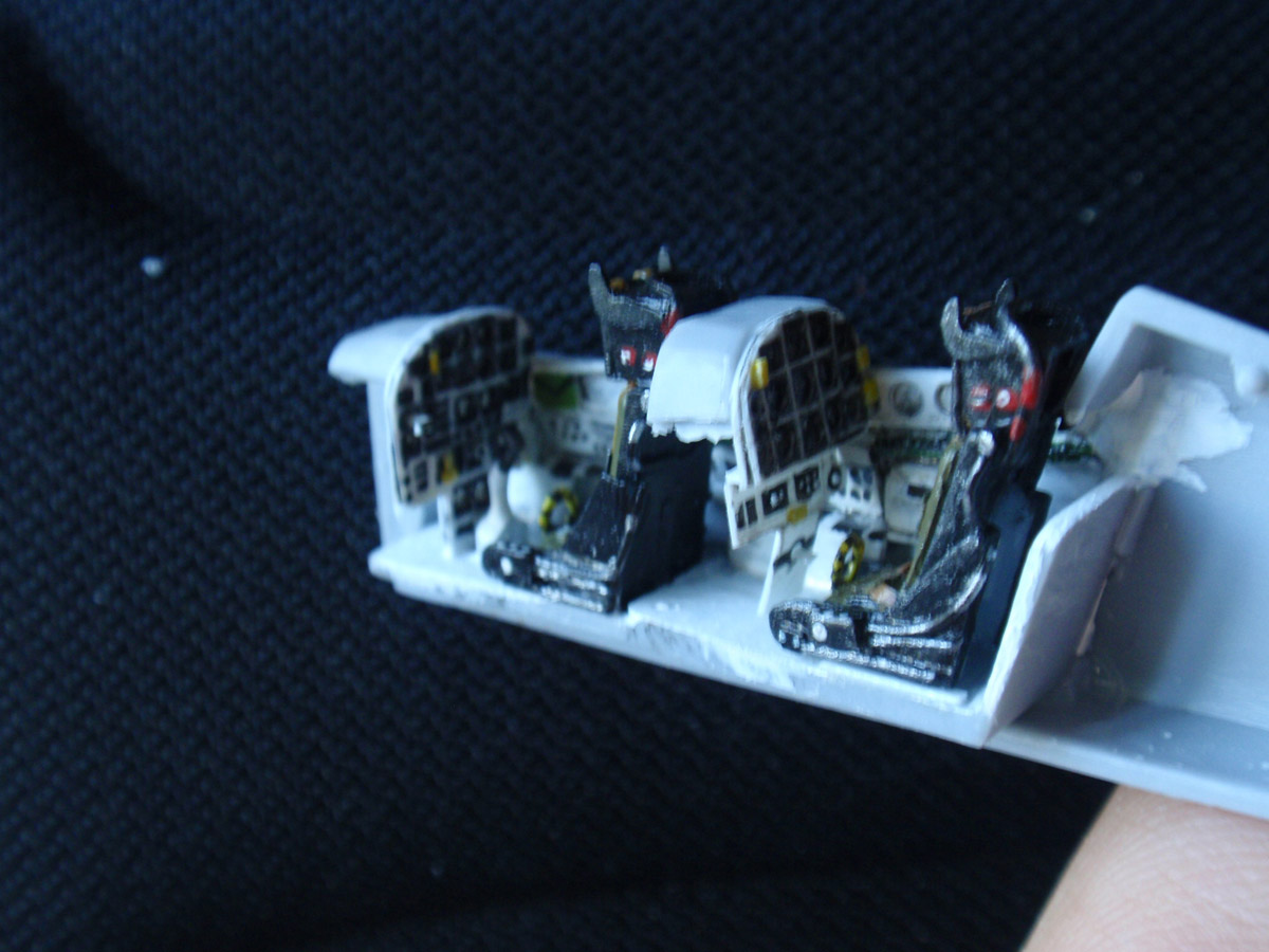

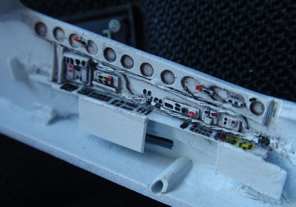

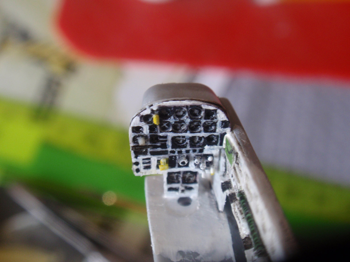

СообщениеДобавлено: 27 июн 2011 08:54

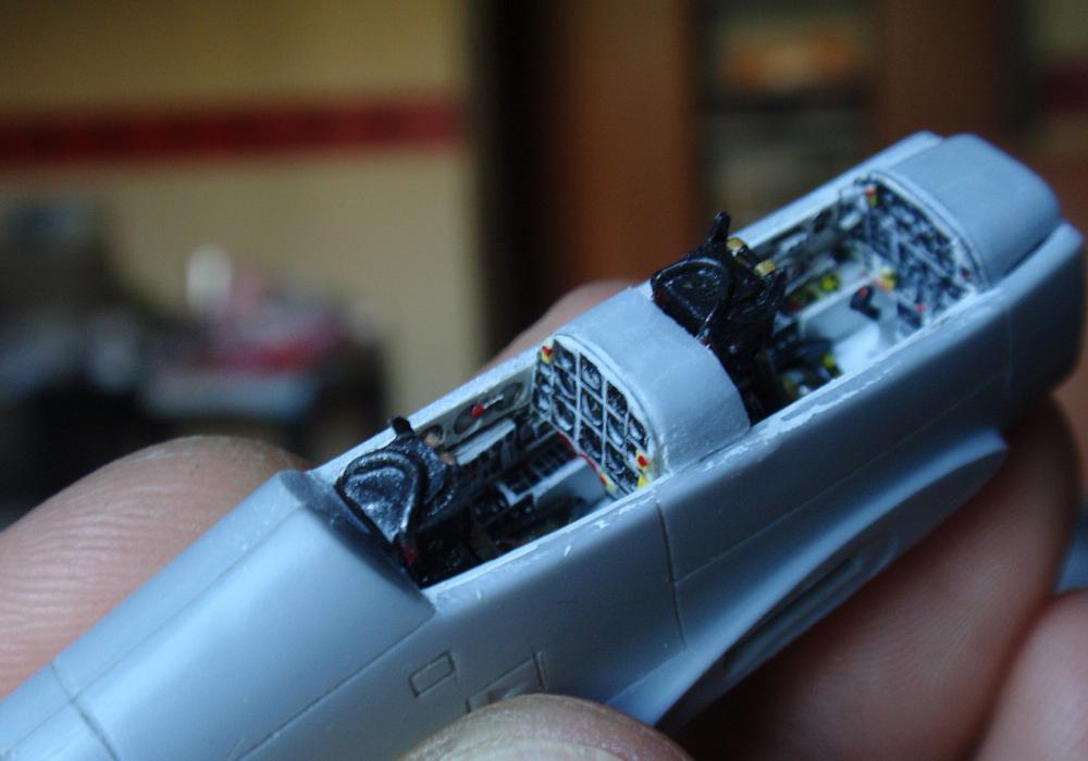

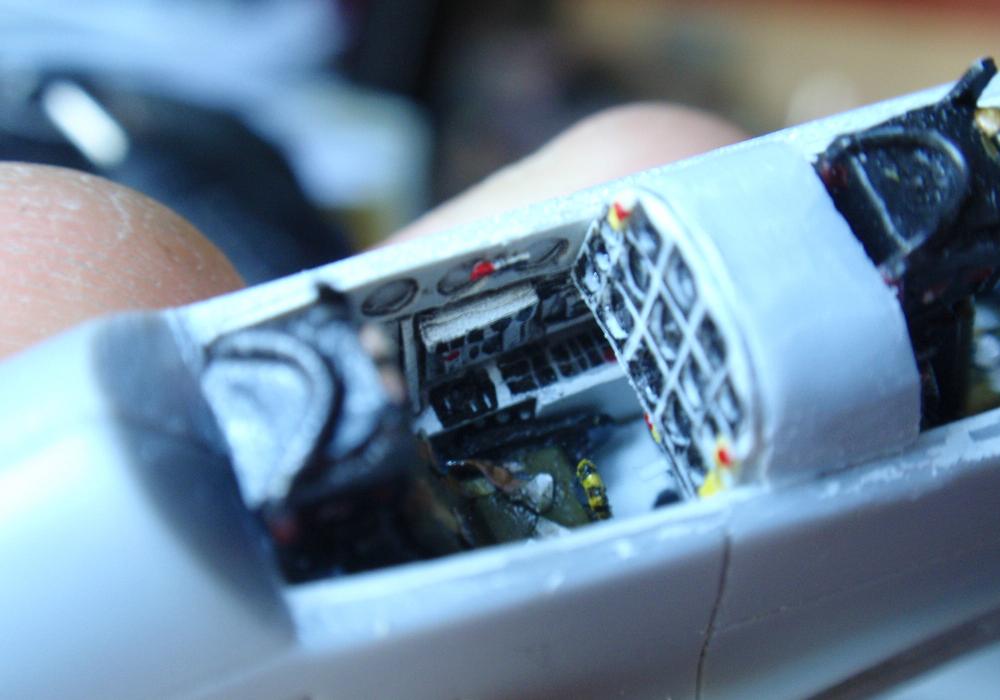

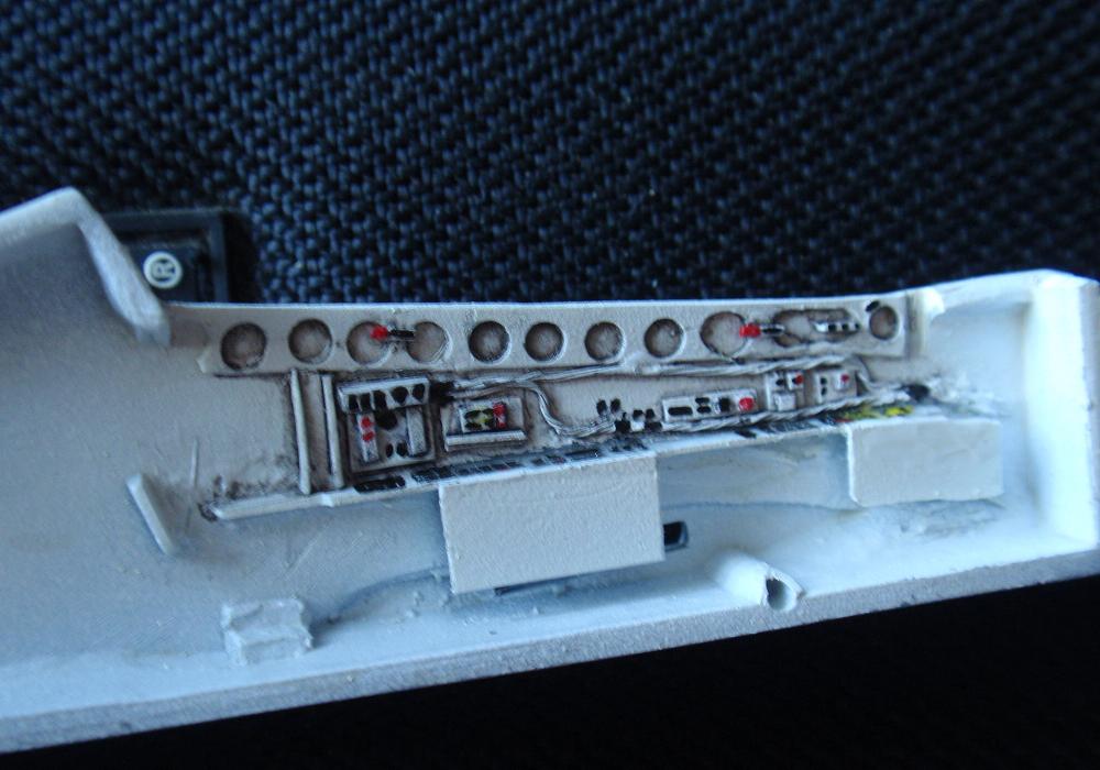

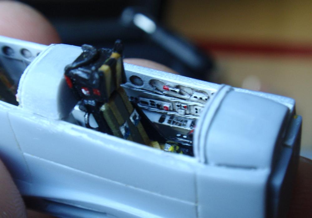

Новые события на поприще моделестроения.Доделал правую сторону кокпита и две приборки сотворил.Делал их их доширака ,методом сэндвича.Приборы закрашивал черным маркером,а потом процарапывал подобие шкал.72-ой не мой масштаб поэтому на макросьемке выглядит корявенько,но на самом деле все очень пристойно.На пилотской приборке не поленился и сотворил 6 тумблеров.Дальше глаза отказались работать и режим фанатизма откличился.
СообщениеДобавлено: 27 июн 2011 09:05
а очень даже и ничего себе, скажу я вам! учитывая масштаб))
жду продолжения)

Оболденно смотрится!

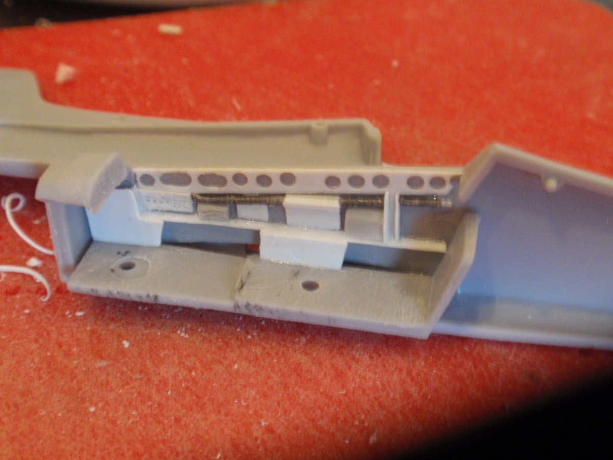

Сегодня с боем закончил левый борт.Скоро ослепну с этим 72-ым.

СообщениеДобавлено: 01 июл 2011 18:59
ну у тебя Саш и ладошки.. самоль просто утонул;)
аккуратно, учитывая размеры...
