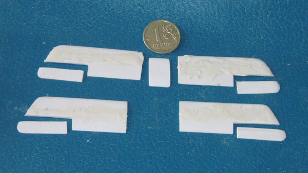

СообщениеДобавлено: 24 май 2011 16:42

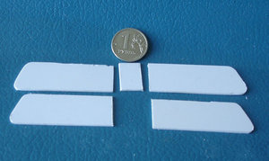

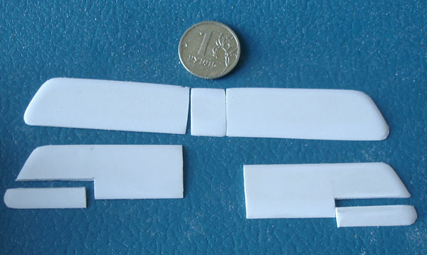

Начало будет размеренным.

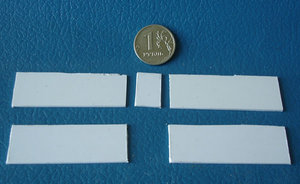

Вырезаны заготовки полукрыльев и верхнего центроплана.
а1.JPG [ 57.89 КБ | Просмотров: 116918 ]

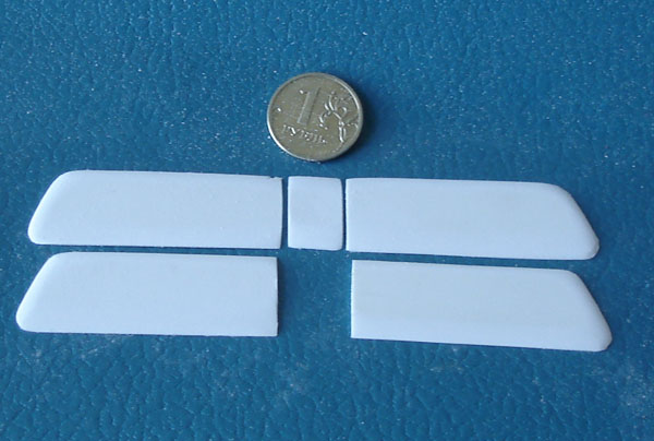

СообщениеДобавлено: 24 май 2011 17:26
По чертежам выводим контуры законцовок. Следующий этап - профиль полукрыльев

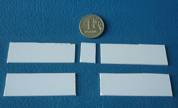

СообщениеДобавлено: 24 май 2011 18:37

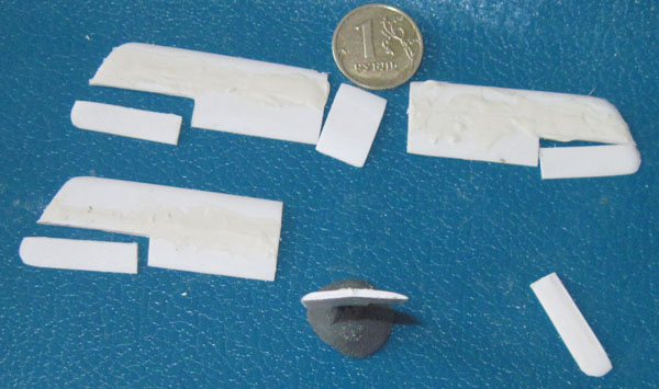

Профиль обточен. Теперь вырежим элероны, а завтра будем работать с нервюрами.
а3.JPG [ 63.45 КБ | Просмотров: 116914 ]

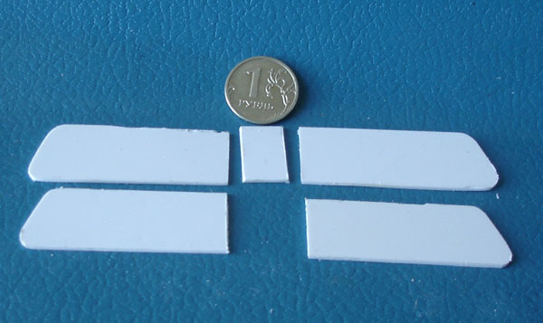

СообщениеДобавлено: 24 май 2011 19:43
Спасибо, мужики.
Элероны аккуратно вырезаем модельным ножом, чтоб не было лишней работы по торцам.
а4.JPG [ 60.04 КБ | Просмотров: 116908 ]

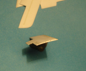

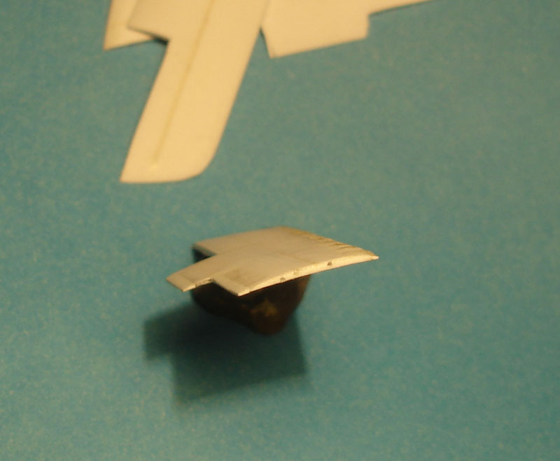

СообщениеДобавлено: 25 май 2011 14:22
Изобразили прогиб профиля крыла и замазали шпаклёкой
а6.JPG [ 68.93 КБ | Просмотров: 116893 ]

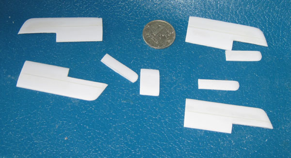

Полукрылья и элероны обработаны шкуркой и подготовлены для установки нервюр

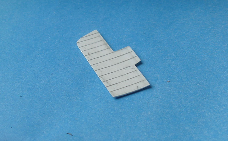

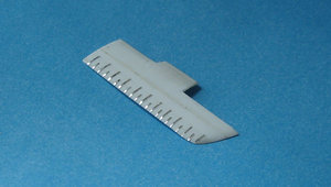

СообщениеДобавлено: 12 июн 2011 20:39

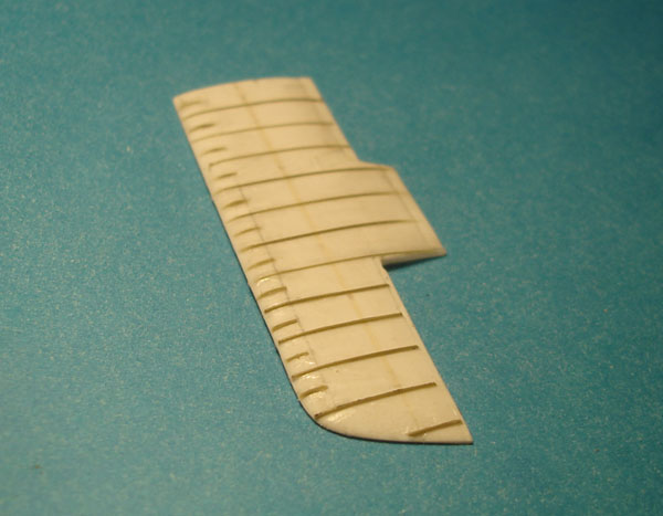

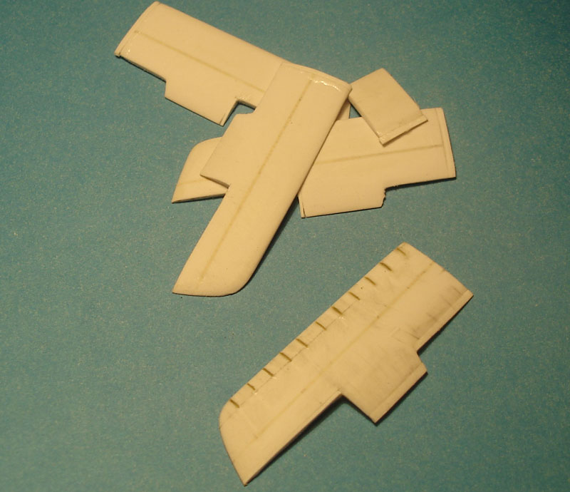

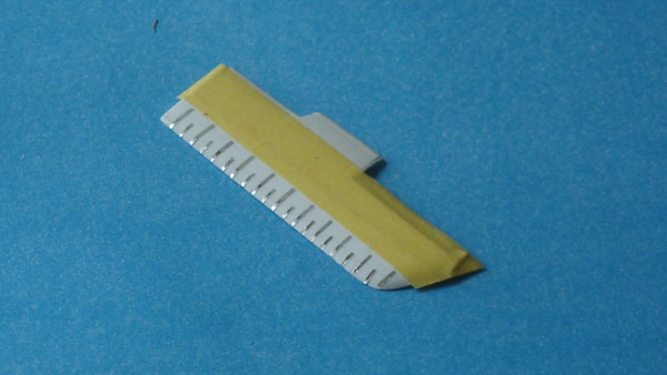

Очень долго я сегодня приводил к соответствию геометрию полукрыльев... И только сейчас занялся нервюрами. Пока отработаю до конца на одном полукрыле, чтобы прочувствовать технологию. На одном из снимков прототипа видно, что кроме основных нервюр, видны и нервюры носка крыла. С них и начал, иначе потом неудобно будет обрабатывать. Тонким тянутым литником на суперклее обозначил нервюры носка полукрыла.

Верхняя поверхность обклеена, теперь аккуратно убрать клей, сточить нерюры у носка и задней кромки в ноль. Потом нижняя поверхность. Грунтовать придёться завтра, т.к. сильно шумит компрессор.
а11.JPG [ 60.34 КБ | Просмотров: 116829 ]
а10.JPG [ 61.18 КБ | Просмотров: 116829 ]

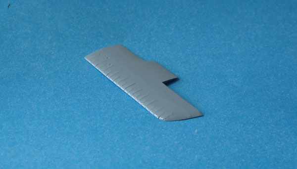

СообщениеДобавлено: 13 июн 2011 07:40

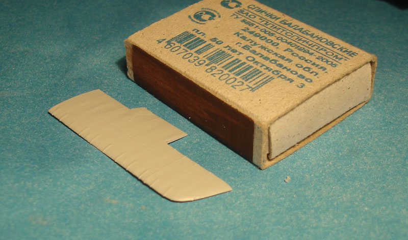

После грунтовки выглядит вот так... Ваши замечания, мои переделки.
а12.JPG [ 51.71 КБ | Просмотров: 116825 ]

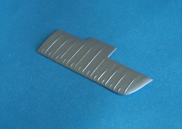

СообщениеДобавлено: 14 июн 2011 16:10
Сегодня льиную долу времени посвятил поиску грунтовки, поэтому до модели только добрался...

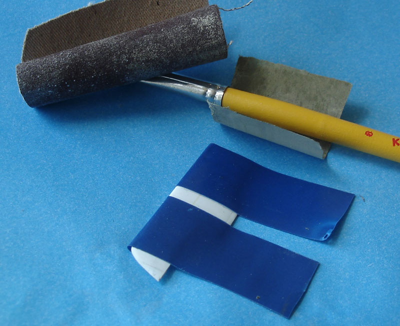

Спасибо всем, кто помог мне разобраться с провисом, нервюрами и киперными лентами. Обобщив Ваши советы, я в третий раз зачистил многострадальное полукрыло и начал работу....

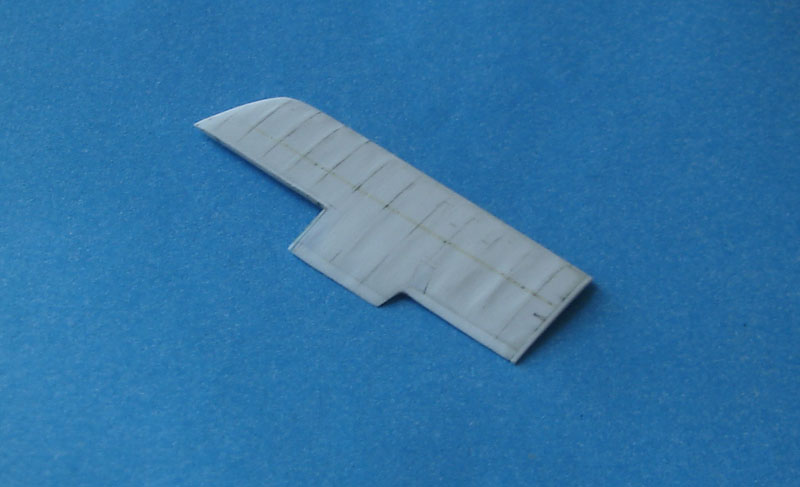

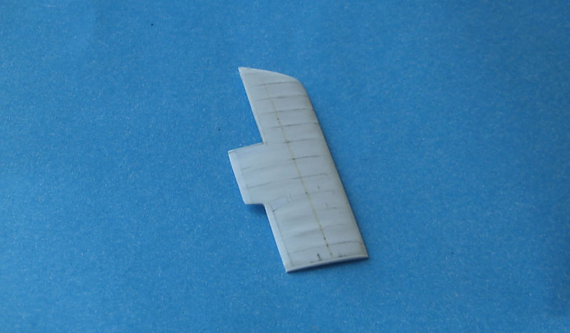

С помощью изоленты и наждачной бумаги имитировал провис полотна (слегка)
а14.JPG [ 67.12 КБ | Просмотров: 116811 ]
а13.JPG [ 65.75 КБ | Просмотров: 116811 ]

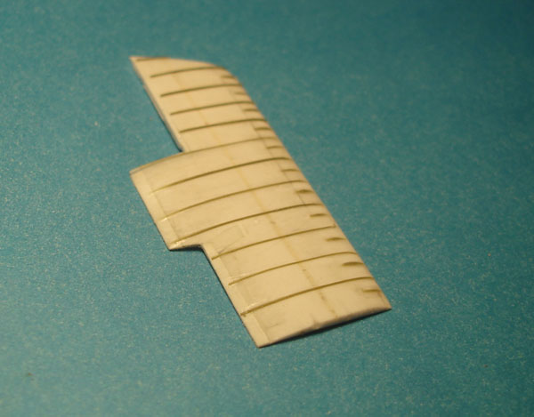

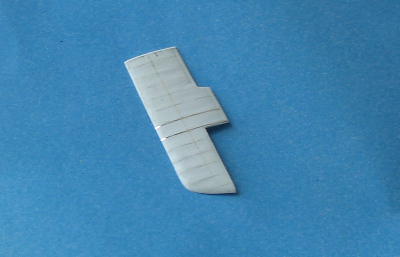

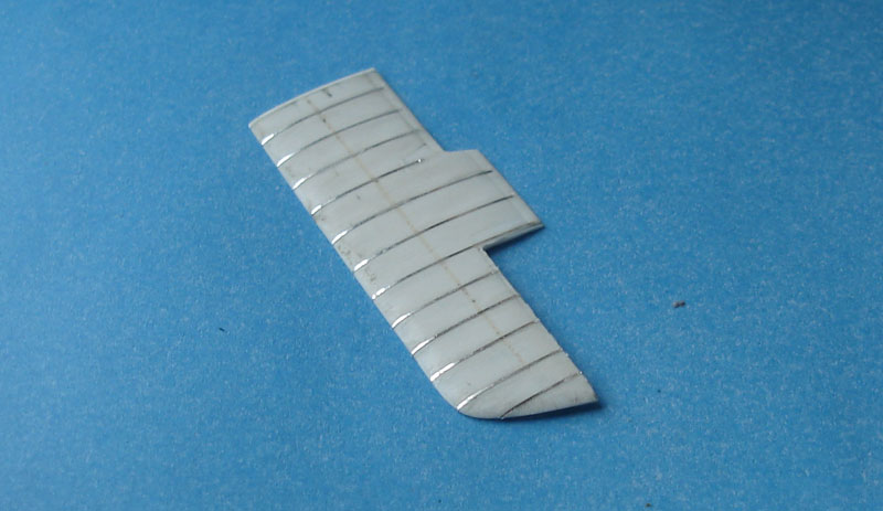

Следующий этап: насколько можно тоньше режу фольгу и имитирую киперные ленты
а15.JPG [ 68.42 КБ | Просмотров: 116810 ]

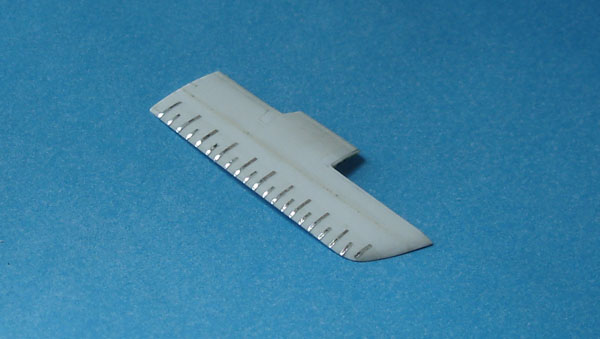

Основный кипера обозначены.
а18.JPG [ 82.15 КБ | Просмотров: 116806 ]
а17.JPG [ 77.71 КБ | Просмотров: 116806 ]

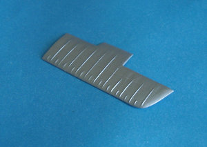

СообщениеДобавлено: 14 июн 2011 21:28

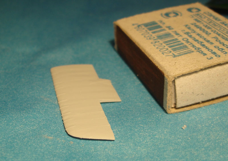

Вот такая получается "красота" после грунтовки.
а22.JPG [ 103.13 КБ | Просмотров: 116802 ]
а21.JPG [ 97.88 КБ | Просмотров: 116802 ]
